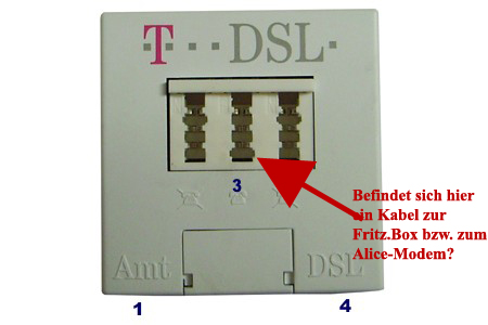

Beitragvon Kenny » Sa 13. Dez 2008, 14:57
Befindet sich ein Kabel in der mittleren Telefon-Buchse am Splitter, das zum Alice-Modem bzw. zur Fritz.Box geht?

Beitragvon pritzel » Sa 13. Dez 2008, 14:59
ja das kabel geht von da zum alice-modem

Re: telekomrechnung trotz telefonflatrate
Beitragvon Kenny » Sa 13. Dez 2008, 15:04
Wenn Du dieses Kabel herausziehst, und nur bei Bedarf (z.B. wenn das Alice-Modem keine VoIP-Verbindung aufbauen kannst) wieder einsteckst, verhinderst Du, dass Deine Gespräche über die T-Com gehen.

Beitragvon pritzel » Sa 13. Dez 2008, 21:06
hab das kabel mal rausgezogen aber jetzt geht das telefon nicht mehr...
es wählt zwar aber danach kommt das besetzt-zeichen
