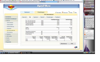

Im Fenster " DSL-Informationen" der FB sehe ich eine Vielzahl von Fehlermeldungen :
Loss of Signal = 0
Forward Error Correction/CPE = 81729
Cyclic Redun-
dancy Check/CPE = 253
Header Error C./CPE = 188
alle Werte sind steigend, ca. alle 2-3 Tage trenne ich die FB vom Netz,weil ich länger ausser haus bin.
in den Verbindungseinstellungen habe ich den Punkt auf "Max. Stabilität" gesetzt, um ggf. Störungen auf der Leitung so gering wie möglich zu halten.
Sind diese relativ hohe Zahl von Meldungen normal bei Alice oder verträgt sich die Fritz.Box nicht "wirklich" mit den Werten der DSL-Leitung bei Alice ?

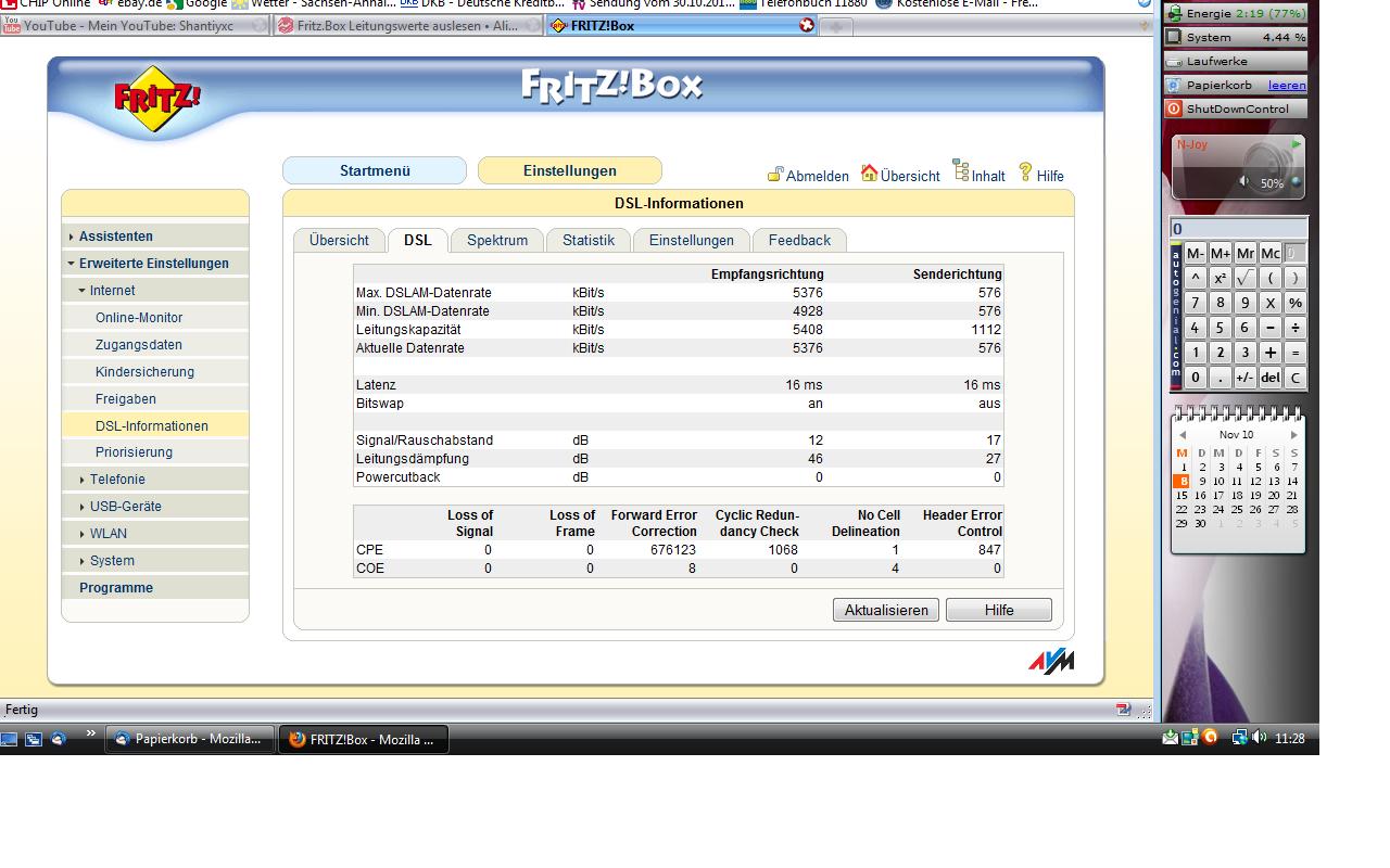

Also grundsätzlich verträgt sich eine FB schon mit einem DSL Anschluss von Alice. Genaueres kann man vielleicht sagen wenn du mal die Leitungswerte deiner FB ausliest und die Sreens hier postest.
Hallo und danke für eure antworten;
hier der gewünschte screen:

und wie lange war die fritzbox zu dem zeitpunkt online? ;) (--> siehe meinen vorherigen post bezügl. fehlerzahl)
Re: Fehlermeldungen in FRITZ!Box Fon WLAN 7170 (UI)
Beitragvon unforgettab7 » Di 9. Nov 2010, 01:01
vector2a hat geschrieben:und wie lange war die fritzbox zu dem zeitpunkt online? ;) (--> siehe meinen vorherigen post bezügl. fehlerzahl)
So ca. 3 Tage lief die FB online, tag und nacht angeschaltet.
Davor hatte ich den Stecker mal raus gezogen.

Beitragvon vector2a » Di 9. Nov 2010, 13:31
Naja, sind nicht grad wenig Fehler, ist aber OK. Sieht bei mir ähnlich aus. Die 7170 hat keinen guten Modem-Chipsatz. ;)

Beitragvon unforgettab7 » Di 9. Nov 2010, 14:32
vector2a hat geschrieben:Naja, sind nicht grad wenig Fehler, ist aber OK. Sieht bei mir ähnlich aus. Die 7170 hat keinen guten Modem-Chipsatz. ;)
...keinen guten Modemchipsatz ? ok,
das hatte ich allgemein schon über die Fritz.box Reihe gehört. Mal anders gefragt; welche Router (Hersteller) macht bessere DSL-Modems in die Router ?
Früher hatte ich einen von Netgear und war recht zufrieden damit, lief und lief. Nachteil zur FB 7170, hatte keinen Drucker-Server integriert per USBport.

Beitragvon tarzan » Di 9. Nov 2010, 15:55
UR8-basierte FritzBoxen (3270, 7270, 3790, Speedport W503V Typ A) haben z.B. wesentlich bessere Modems. Auch die Thomson SpeedTouch Modems sind gut.
