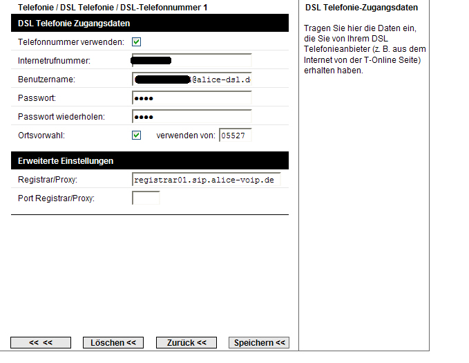

Hallo Leute,
ich betreibe seit heut meinen Alice-Anschluss mit nem Telekom Speedport 701V. Das Internt funktioniert ohne Probleme nur kann ich meinen Telefonanschluss nicht einrichten. Kann mir jemand verraten was ich alles eingeben muss damit mein Telefon auch funktioniert ?

Hast du von HanseNet ein IAD bekommen?
Dann wird es mit dem Speedport nicht funktionieren, für die Telefonie muss zwingend das IAD verwendet werden!
