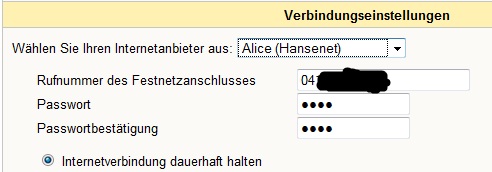

massimo17 hat geschrieben:Naja ich habe als "Zugangsdaten" ja nur meine Telefonnummer...
Das sind die "richtigen" Zugangsdaten.
Mehr gibt es nicht (ausser einem kurzen Passwort, was du dir frei aussuchen darfst und auch unbedingt eingeben solltest - ich habe in meinem Router 1234 eingetragen).
Sieht z.B. so aus:
massimo17 hat geschrieben:weil das Alice_Gerät dicht macht.
Die Geräte von Alice lassen keine PPPoE-Verbindung von anderen Geräten zu, so bald sie als Router arbeiten. Wenn du dein Alice-Kistchen per Reset (Reset-Knopf mehr als 10 Sekunden drücken und dann nicht mehr konfigurieren!) wieder zum Modem machst, dann sollte ein dahinter angeschlossener Router auch eine PPPoE-Einwahl ins Internet machen können.
