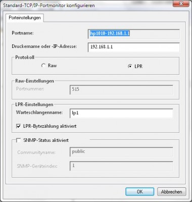

cognus hat geschrieben:Hierbei habe ich zwei Varianten getestet. Zum einen Protokoll Raw und Port 9110. Zum anderen Protokoll LPR, Warteschlangenname lp und LPR-Bytezählung aktiviert. Mit beiden Einstellungen wollte ich eine Testseite drucken. Beim Drucker kam diese Testseite allerdings nicht an.
s
LPR Protokoll ist das Richtige. Habe einen HP1010 auch ein GDI-Drucker und der funktioniert an meiner Homebox 1231. Als Warteschlangenname muss lp1 eingetragen sein, siehe Screenshot. Wichtig auch, wenn Du eine Firewall einsetzt dann muss auch die IP Adresse 192.168.1.1 für ausgehende Verbindungen freigegeben werden und zwar nicht nur das TCPIP als Protokoll.
Hoffe das hilft Dir weiter...
