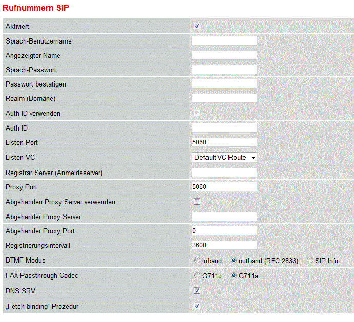

Hallo erstmal,
habe bei meinem Alice Fun Max flat Zugang die IAD 3222 durch eine EasyBox 602 ersetzt.
Internet funktioniert schon mal, hab auch die VoiP Passwörter für meine drei Telefonnummern und den Registrar rausgekriegt.
Leider schaffe ich es nicht die EasyBox 602 richtig einzurichten, damit VoiP auch funktioniert.
Kann mir jemand da einen Tipp geben? Angefügt ist ein Screenshot des Menüs.
Danke schonmal im Vorraus

ichbinverzweifelt hat geschrieben:habe bei meinem Alice Fun Max flat Zugang die IAD 3222 durch eine EasyBox 602 ersetzt.
Moin,du kannst deine EasyBox nicht für das IAD ersetzen wenn du weiterhin über Alice Telefonieren willst. :wink:

ichbinverzweifelt hat geschrieben:Leider schaffe ich es nicht die EasyBox 602 richtig einzurichten, damit VoiP auch funktioniert.
VoiP Passwörter und Registrar werden dir nicht viel nutzen wennn deine EasyBox keine 2. PVC verwalten kann. Internet und Telefonie laufen nämlich beim IAD getrennt.
