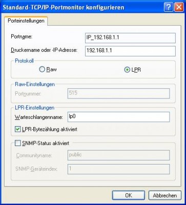

Hallo, habe nun seit gut 1ner Woche die Home Box und nachdem ich jetzt das alles mit der HDD hingefummelt habe und das stabil läuft :lol: :lol: :lol:
kommt nun das nächste Problem da das mit mit HDD so gut geklappt hat dachte ich mir machste dann mit dem Drucker weiter aber auch da wurde ich leider gleich wieder ausgebremmst :( :( :(
Die 1231 erkennt den Drucker auch das ist nicht meine sorge. wenn ich aber wie im Handbuch beschrieben steeht auf den Druckernamen klicke passirt ausser ner Fehlermeldung "die Website kann nicht angezeigt werden" nichts :evil:
Gut habe ich mir gedacht machst das mal ohne assistent also 2 tage nach ner vernümpftigen Bebilderten Anleitung bei Google gesucht und gefunden ... Ergebniss Drucker immer noch Offline und es passirt nichts :( :( :(
Kann mir jemand sagen was ich falsch gemacht habe???
Mein Betriebssys ist Win XP
Drucker Epson Stylus D78
Danke schon mal für die Hilfe
P.S. habe screenshots angehängt damit das nachvollzogen werden kann

Der Epson Stylus D78 fällt wohl eher in die Kategorie Billigdrucker und wird wahrscheinlich ein GDI Drucker sein die von dem IAD nicht unterstütz werden. Ob dem so ist kannst du aus dem Druckerhandbuch oder auf den Seiten des Herstellers erfahren.

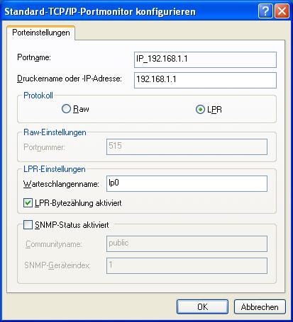

Die Eintragungen in dem Dialog sehen bei mir genauso aus. Hast Du eventuell eine Firewall installiert, wenn ja mal deaktivieren.
