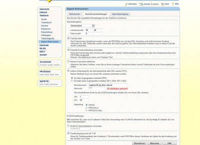

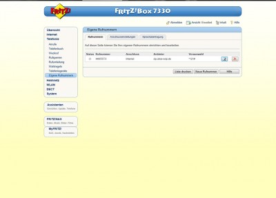

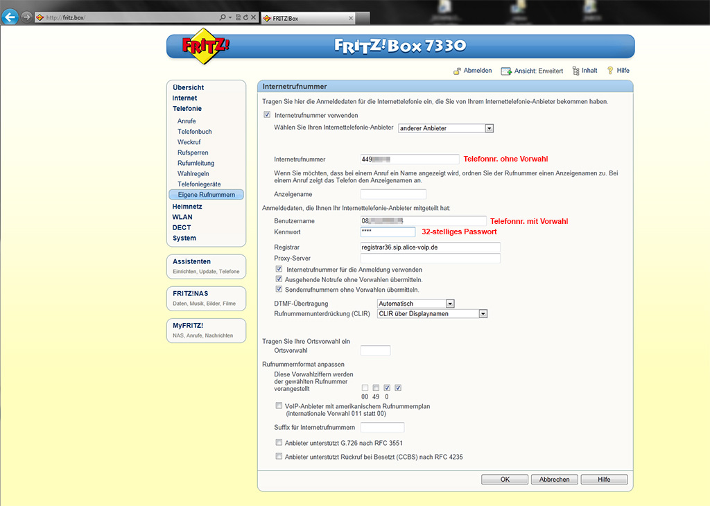

Hallo an alle,
hab mich hier durch das Forum gewühlt und habe die Daten mit Wireshark aus meiner AliceBox 3231 rausgelesen.
das 32-stellige Passwort und die registrar (registrar36.sip.alice-voip.de)
das alles habe ich nun in meine Fritzbox 7330 eingegeben und nix ist passiert (Telefonlämpchen ist immer noch grau)
anbei die Screenshots der Einstellung auf der Fritzbox.
was habe ich falsch gemacht ?

Die Einstellungen für die zweite PVC (bei deinem 2. Bild) sind falsch.
VPI 1
VCI 35
(siehe auch: http://www.computerbase.de/forum/showth ... p?t=383159)
Re: Alice IAD WLAN 3231 auslesen und in Fritzbox-Eingabeproblem
Beitragvon shinobigatana » Mi 19. Sep 2012, 21:39
Hab ich gemacht...geht aber immer noch nicht.

habe meinen Augenblicklichen versuch das Telefon auf der Fritzbox freizuschalten von hier
shinobigatana
Registriert: Mi 19. Sep 2012, 19:57
Beitragvon shinobigatana » Do 20. Sep 2012, 11:20
Ich bekomme bei Wireshark nur Ergebnisse bei "tcp.stream eq 2" anstatt bei "tcp.stream eq 4". Weiß jemand an was das liegen könnte ?
