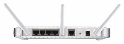

Beitragvon Kenny » Di 29. Jul 2008, 13:30
Nun musst du wie folgt vorgehen:
Ein LAN-Kabel in den Netgear-Router stecken (WAN-Anschluss, direkt neben dem Strom-Anschluss).
Das andere Ende dieses Kabels in den ETHERNET1-Anschluss des Turbolinks stecken.
Nun deinen PC mit einem Lan-Kabel mit dem Netgear-Router verbinden (in den LAN-Anschluss des Netgear-Routers, z.B. den Anschluss ganz links, siehe Bild).
http://192.168.1.1
aufrufen und als Benutzername "admin", als Passswort "password" eingeben.
Nun öffnet sich eine Übersicht.
Dort klickst du links oben auf "Setup Wizard".
Alles weitere erklärt sich von selbst.
