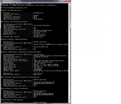

Poste mal bitte die Ausgabe von:
[Windows] + [r]
cmd (Enter drücken)
Es sollte eine schwarze Dos-Box aufgehen, dort
ipconfig /all (Enter)
Re: W-Lan Router an ADSL-Modem anschließen
Beitragvon NangNang » Mo 7. Jun 2010, 15:09

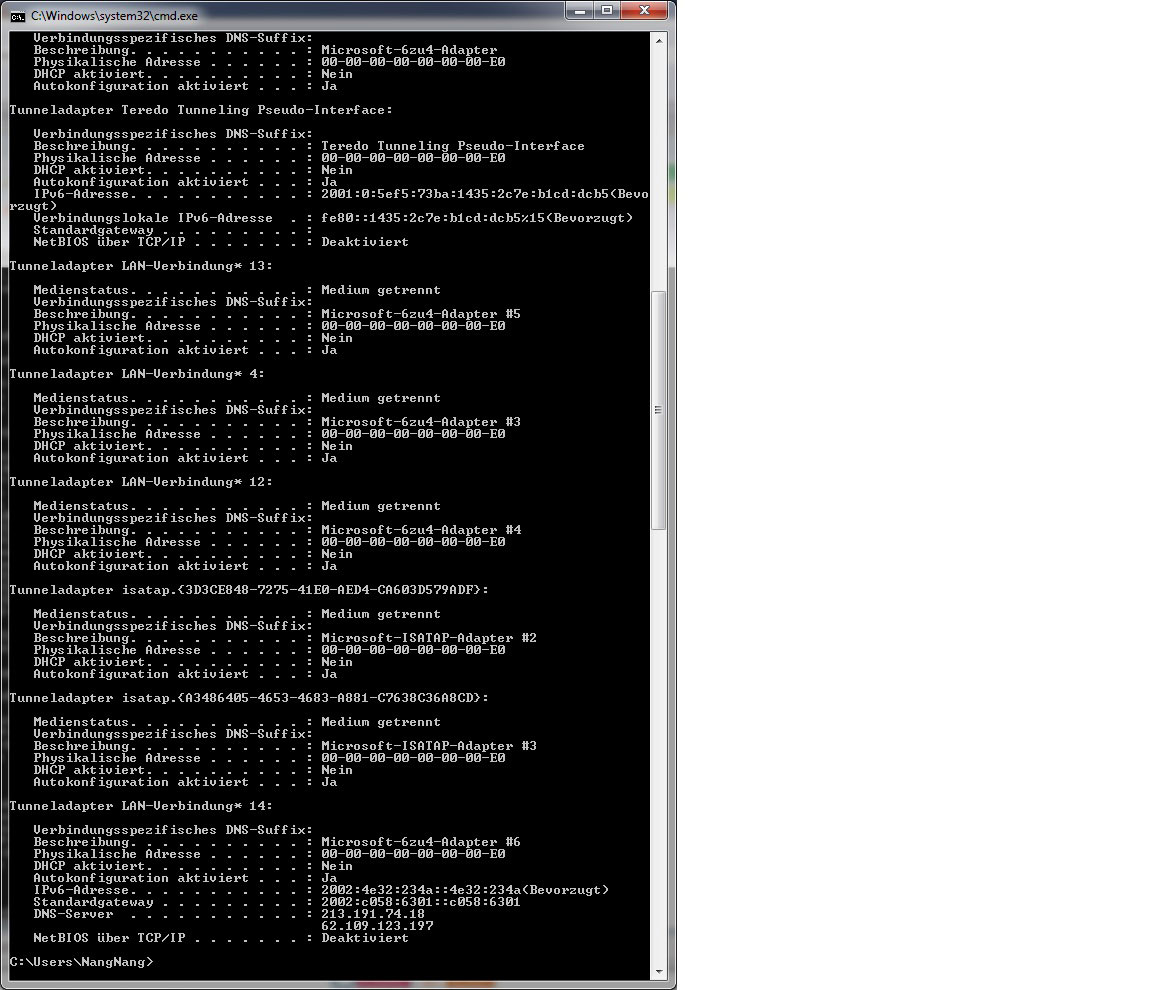

hier sind die daten von der kommandozeile...
da es recht lang war, hab ich 2 screenshots machen müssen...
hoffe ihr könnt was rauslesen, danke!

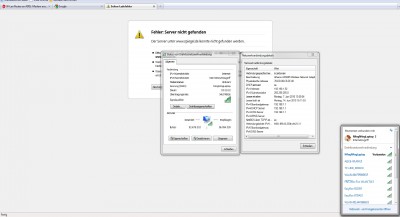

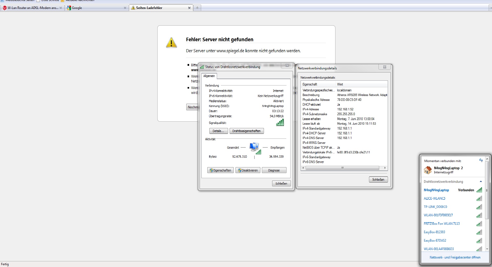

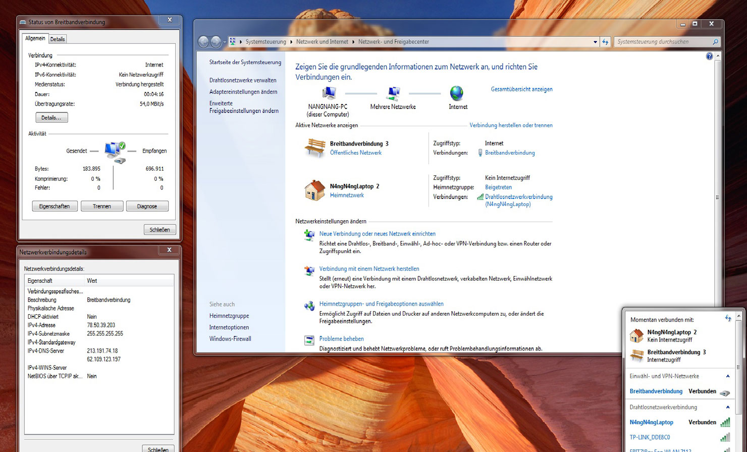

Als Standardverbindung war die BBV eingetragen. Hab ich nun gelöscht. Da ich ja über WLAN ins Internet möchte und der sich ja eigentlich über ne normale WLAN Verbindung auch einwählen sollte, oder nicht?
Das IPv6 hab ich auch deaktiviert.
Hab nochmal nen Screenshot hier gemacht, um meine Verbindungen euch zu zeigen. Zwar zeigt er mir internetverbindung an, aber aufrufen kann ich nix. außerdem ist der medienstatus nur "aktiviert" und nicht verbindung hergestellt.
der eine screenshot ist wenn ich nur versuche mich mit wlan zu verbinden und es halt nicht funktioniert.
der zweite screenshot ist, wenn ich micht per breitbandverbindung ins internet einwähle. obwohl natürlich diese verbindung auch per wlan zustande kommt, da ich ja kein kabel benutze. verstehe nur nicht weshalb ich die breitbandverbindung anlegen muss, da ja ein eingerichtetes wlan existiert. damit müsste es ja gehen.

Dein WLAN bekommt jedenfalls eine gültige IP-Adresse zugewiesen (192.168.1.52). Auch sollte der DNS-Server OK sein (192.168.1.1) - du kannst natürlich mal die IP-Adresse auf "automatisch beziehen" lassen, aber einen DNS-Server (8.8.8.8 ) manuell eintragen.
