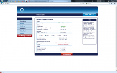

kann mir jemand mehr über diese box sagen? und wie ich die leitungsdaten auslesen kann, weil nur so ins Modem schauen ist ja nicht gerade aufschlussreich.
Über Antworten von euch wäre ich sehr dankbar.

			-  hier mal ein screenshot
