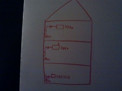

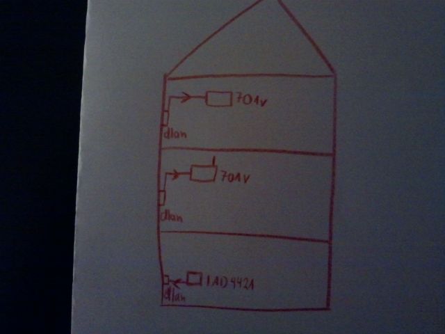

ich habe jetzt folgendes vor. Den im Erdgeschoss installierten IAD 4421 möchte ich an dlan anschließen.im ersten und im zweiten Stock sollen dann jeweils ein adapter in die Steckdosen.......jetzt zur eigentlichen Frage......kann ich den 701 v an diese dapter anschließen?
Und kann mir jemand eine detaillierte Anleitung geben wie ich den 701v konfigurieren muß?(falls das alles so überhaupt möglich ist)
Im Bild habe ich mal aufgezeichnet wie ich es mir vorstelle.
Gruß Alex

Beitragvon Undertaker » Di 13. Nov 2012, 04:05
Da hast du wohl etwas missverstanden, die DLAN oder PowerLAN Adapter sollen den/die Speedport überflüssig machen. Durch die Verwendung der DLAN Adapter in LAN oder WLAN Ausführung wird die Anbindung der Rechner oder WLAN Geräte in den entsprechenden Etagen ohne zusätzlich Hardware ermöglicht. Man könnte den 701W zwar auch noch zusätzlich als WLAN-AP nutzen, aber das macht eigentlich keinen Sinn wenn einem das Heimnetz auf der Etage bereits durch den DLAN Adapter zur Verfügung steht. So sollte das dann z.B. bei der wireless Variante aussehen. *klick*

Beitragvon steegi1206 » Di 13. Nov 2012, 06:16
Hallo,diese wlan per dlan variante ist mir bekannnt.ich habe aber nur die kabelgebundene variante und den 701v als hardware zur verfügung und wollte mir auch nichts neues kaufen.also würde ich gerne wissen ob das so wie in der zeichnung möglich ist und wie ich den 701 konfiguriere.

Beitragvon sykes » Di 13. Nov 2012, 14:40
Da gibt es an sich nicht viel zu konfigurieren. Verbinden des DLAN-Adapters mit einem LAN-Port des 701. Den DHCP-Server im 701 abstellen, damit er keine IP-Adressen aus seinem Bereich verteilt, fertig.
Wenn man noch die Weboberfläche des 701 erreichen will, kann man dem Gerät eine andere IP verpassen, z.B. 192.168.1.2. In diesem Fall muss man aber dem DHCP-Server im 4421 so einrichten, dass er diese IP nicht mehr verteilt.
