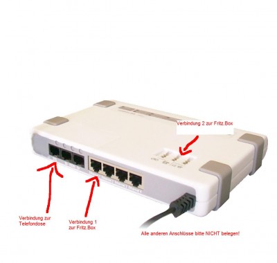

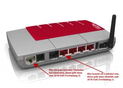

Beitragvon Kenny » So 28. Dez 2008, 14:34
Warum denn ein Y-Kabel?
Er möchte doch seine Fritz.Box hinter dem IAD benutzen.
Dann kommt ein Kabel in den "DSL/Tel"-Anschluss der Fritz.Box (dieses Kabel wird dann für die Telefonie benutzt) und ein Kabel in den LanA-Anschluss (der "erste" Lan-Anchluss der Fritz.Box) fürs Internet.
Ich hab noch eine bebilderte Anleitung angehängt.
