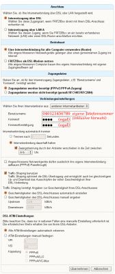

Okay. Sieht so aus, als hätte uns der alte Anbieter raus geschmissen und Alice übernommen. Dann wollen wir mal die Verbindung herstellen. Unter Einstellungen > Internet > Zugangsdaten werden die neuen Zugangsdaten eingetippt. Als Anbieter wählt man "anderer Internetanbieter" aus. Dann unter Benutzername die eigene Telefonnummer (mit Vorwahl) und als Passwort irgendetwas (bei Variante-1 ist das egal) eintippen und ganz unten auf [Übernehmen] klicken. Hex-hex!

Danke für den Hinweis. Habe ich dementsprechend angepasst. Screenshot ist jetzt auch da.
