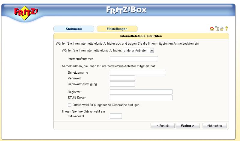

Beitragvon vocaris » Sa 18. Apr 2009, 07:42
Also in der FB gibt es ja die "Abteilung" Telefon. Dort muss ich mitteilen, welche Telefonnr. ich registrieren will. Inkl. PW etc.
Anbei ein Bild

Beitragvon Kenny » Sa 18. Apr 2009, 12:31
Die Fritz.Box wird nicht auf Internettelefonie sondern auf "normales" ISDN eingestellt.

Beitragvon vocaris » Sa 18. Apr 2009, 12:33
Hei,
aber wie kann ich dann die Telefonfunktionen der FB für diese Nummer nutzen? z.B. den AB?

Beitragvon Kenny » Sa 18. Apr 2009, 12:37
http://www.avm.de/de/Service/Handbueche ... N_7170.pdf
Das ist das Handbuch Deiner Fritz.Box
einfach durchlesen und dann funktionierts.
Immer daran denken, Du musst die Fritz.Box auf "normales" ISDN (also nicht VoIP) einstellen.
