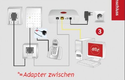

Beitragvon chrisss » Di 30. Nov 2010, 13:34
hier nochmal ein bild wie es angeschlossen ist:
1

Beitragvon bhv » Di 30. Nov 2010, 14:31
Du brauchst keinen Adapter,sondern einen A/B Wandler für dein Analoges Telefon.Die kannst du z.b. beim großen Aktionshaus billig schiessen. :wink: Sowas z.b. wie hier. http://cgi.ebay.de/DeTeWe-TA-33-USB-Telefonanlage-/220699921652?pt=LH_DefaultDomain_77&hash=item3362bd8cf4

Beitragvon chrisss » Di 30. Nov 2010, 14:46
hey, danke für die antwort. aber wozu gibts dann diesen adapter den ich gekauft hab?
und bei dem Link von dir...USB? heißt das, dass das ding permanent an nen laufenden rechner angeschlossen sein muss, damit dass alles läuft? ohmann ich bin noch so ahnungslos auf diesem gebiet :-D
und noch ein frage: würde es gehen, wenn ich ein ISDN-Telefon direkt an den NTBA anschließe?

Beitragvon bhv » Di 30. Nov 2010, 14:58
chrisss hat geschrieben: aber wozu gibts dann diesen adapter den ich gekauft hab?
Daran kannst du zwei Telefone anschliessen.
chriss hat geschrieben:...USB? heißt das, dass das ding permanent an nen laufenden rechner angeschlossen sein muss, damit dass alles läuft?
Nein,das heisst das du deine Telefonnummern über dein PC mit mit dem von mir verlinktem geräte Programmieren kannst.Das Geräte muss nur ans Strom angeschlossen werden.
chriss hat geschrieben:würde es gehen, wenn ich ein ISDN-Telefon direkt an den NTBA anschließe?
Ja,das geht natürlich auch wenn du dir ein ISDN Telefon kaufst.

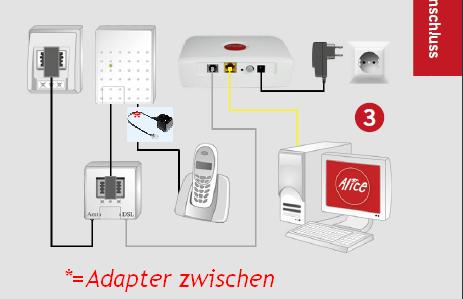

Beitragvon chrisss » Di 30. Nov 2010, 18:18

Beitragvon Undertaker » Di 30. Nov 2010, 18:33
Die ersten 3 würden funktionieren, bei der Arcor StarterBox bin ich mit da nicht so sicher. Die Teledat X 120 verfügt über einen USB Anschluss worüber sich die Anlage eigentlich konfigurieren lassen müßte, es wird allerdings lt. Lieferumfang keine Software oder Installations-CD mitgeliefert. Die kann man sich jedoch aus dem Netz besorgen, ob sie funktioniert kommt darauf an für bis zu welchem Betriebssystem die entwickelt wurde, meines Wissens nach nur bis Windows XP.
