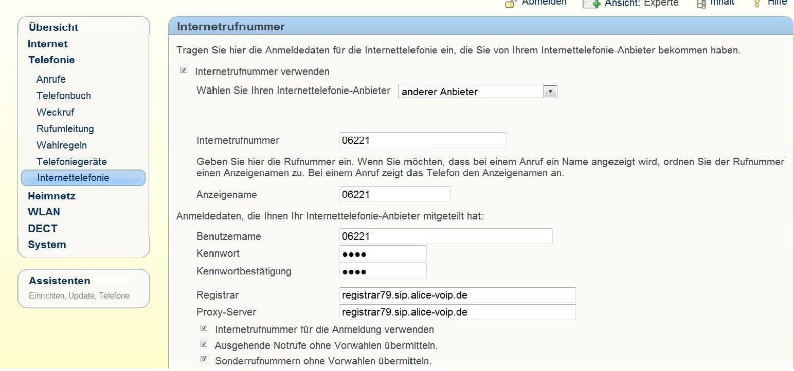

Verkabelung ist TAE -> FB -> FAX
Fax ist ein Samsung SCX-4x28 Series PCL6 mit den entsprechenden Einstellungen
VoIP Einstellungen für das Fax entsprechend in der FB siehe Bilder:

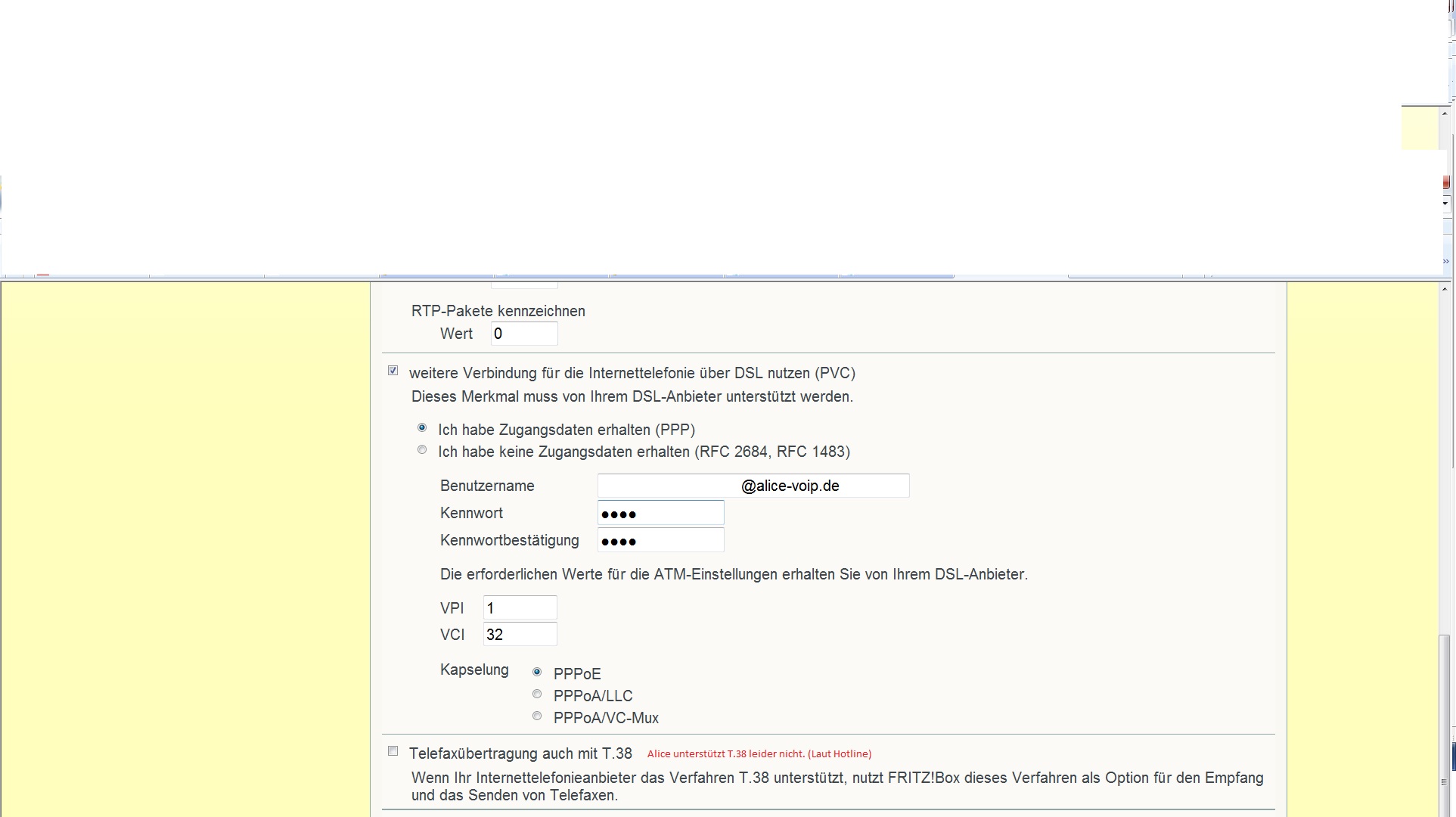

Beitragvon ebike-solutions » Di 1. Mär 2011, 16:38
Noch ein Bild.

AFAIK läuft die Telefonie über VPI/VCI 1/35, nicht 1/32.
Kann man beim Fax die Sende- und Empfangsgeschwindigkeit verändern? Wenn ja, bitte verringern.
Läuft das Fax, wenn das IAD als Modem angeschlossen ist und die FritzBox als Festnetz-TK-Anlage arbeitet?

Gerade an NGN/VOIP Anschlüssen wird das Faxsignal als solchen manchmal nicht erkannt. Versuch mal den Anschluss bzw. das Faxgerät als Telefon oder zumindest als Kombigerät der der FB einzutragen. Wo hast du eigentlich die VOIP Zugangsdaten her, also "Registrar und Proxy-Server", Alice gibt diese Daten eigentlich nicht an die Kunden raus. Ausserdem passt die von dir verwendete Hardware nicht zu dem von dir angegebenen Speed Tarif.
Re: Faxen mit Alice Business VoIP (ISDN) FB 7270
Beitragvon ebike-solutions » Do 3. Mär 2011, 13:46
Werde das mal mit dem Telefonie Gerät versuchen. Na mit ein wenig Grips bekommt man die VoIP Daten ja. Gibt ja aussreichend Anleitungen dazu :)

Beitragvon ebike-solutions » Do 3. Mär 2011, 13:57
ok. funktioniert leider auch nicht. wird wohl doch nur die mögleichkeit bleiben auf sipgate zurückzugreifen. schade. hoffentlich lernt alice bald noch was dazu...
Der wenig motivierte Callcenter "Mitarbeiter" war auch der festen überzeugung das VoIP Fax mit seinem direkten oder indirekten Arbeitgeber nicht kompatibel ist. Gut dann wirds jetzt also definitiv sipgate :)
