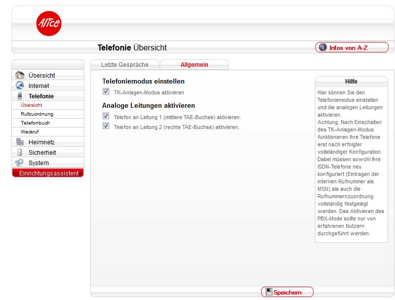

Muss ich an der Box noch irgendwelche Einstellungen vornehmen? Habe da auch schon eine Sache ausprobiert (2.Anhang) TK Anlagenmodus etc. weiß aber nicht ob das so richtig ist....

Die Diagnosefunktion des HP hat ja eigentlich schon die Fehlerursache ermittelt, die Verkabelung zwischen dem HP und dem Telefonanschluss. Die Meldung mit dem 2-EXT. kommt wahrscheinlich daher dass das Diag Programm vom 1-LINE Port keinen Impuls bekommt und deshalb auf eine Verkabelung vom 2-EXT. ausgeht. Ich würde mal das Kabel mit dem vom Telefon tauschen und auch mal den Port von Leitung 1 versuchen um Fehler bei der Codierung (N/F) der Kabel auszuschliessen. Als nächstes das Telefon über den 2-EXT. des HP anschliessen und vom 1-LINE an den Anschluss verbinden wo vorher das Telefon drin war (und hoffentlich funktionierte). Da du einen ISDN Anschluss hast mußt du zumindest für den korrekten Faxempfang dem entsprechenden Anschlussport im IAD eine MSN zuweisen. Die TK-Anlagenfunktion brauchst du für das Fax nicht zu aktivieren, nur die analogen Leitungen. Das Thema Fax oder Multifunktionsgerät an einem IAD 3232 ist übrigens nicht neu und es wurden schon Lösungen gefunden und dokumentiert, die Forensuche sollte da auch behilfreich sein.
