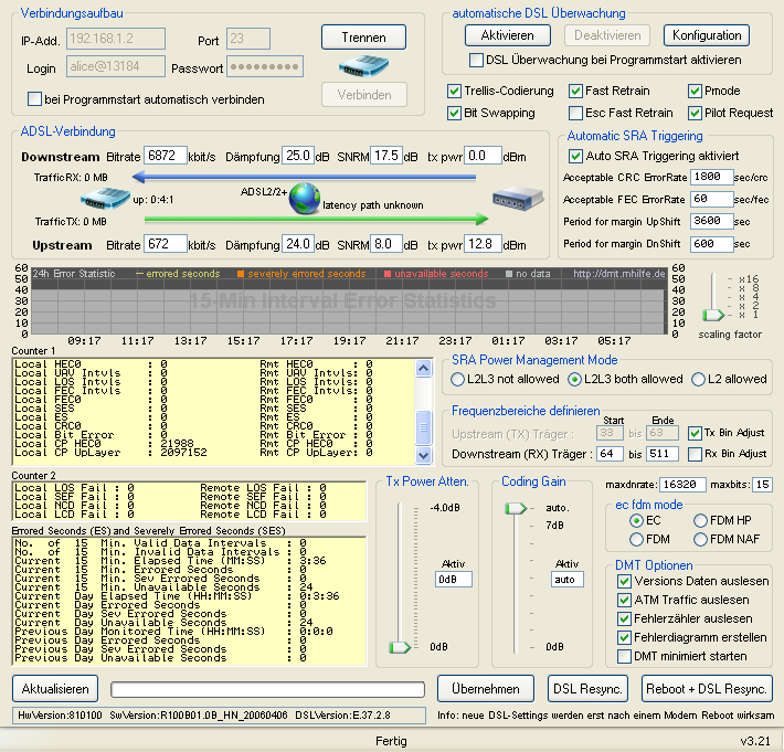

Beitragvon snickers » Fr 1. Mai 2009, 14:37
So diese werte. Ist das normal?

Beitragvon Kenny » Fr 1. Mai 2009, 17:39
Ruf die Hotline an, und sage, dass Du auf ein 14000er Profil gestellt werden möchtest.

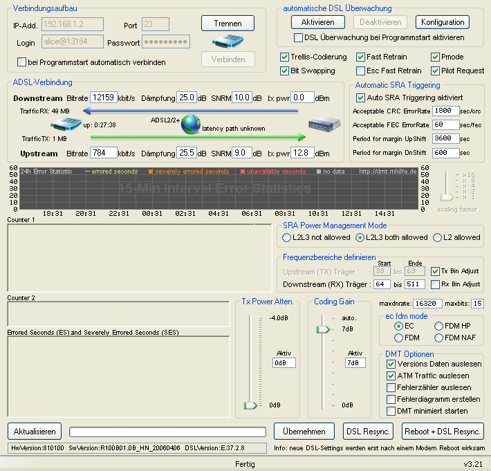

Beitragvon snickers » Sa 2. Mai 2009, 16:34
So ich habe jetzt das höchste was es bei mir gibt.
Jetzt möchte ich es irgendwie noch richtig einstellen mit dmt tool. Aber weis nicht wie es geht

Beitragvon kiwiman » Sa 2. Mai 2009, 19:32
also da müsste aber noch mehr gehen....ich denke das Profil müsste sich noch ne Stufe höher stellen lassen

Beitragvon snickers » Sa 2. Mai 2009, 20:48
Er sagte es geht nur bis 12000.
Wenn ich auf 14000 könnte ich doch abrüche haben oder?

Beitragvon kiwiman » So 3. Mai 2009, 15:55
versuchs einfach du kannst ja wieder anrufen wenn es nciht funktioniert
sag dem einfach das geht auf deine verantwortung

Beitragvon Kenny » So 3. Mai 2009, 21:16
Ich denke auch, dass ein 14000er Profil gehen sollte.
Wenn Du allerdings nicht so ein Geschwindigkeitsjunkie bist, kannst Du es auch auf dem 12000er lassen.
Dann bist Du auf der sicheren Seite (vorallem besser vor Störeinflüssen geschützt).
