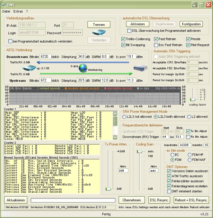

hi zusammen,
ich habe probleme mit meiner leitung und nach zwei anfragen, ob ich bitte auf adsl2+ geschaltet werden könnte dachte ich mir poste ich mal hier mein dmt ergenis und bitte um hilfe.
bekomme ich tatsächlich nur 6000 oder ist mehr drin?

Willkommen im Klub. :)
Bei deiner Leitungsdämpfung von 34 dB dürfte das zum Problem werden.
