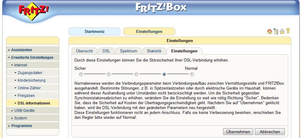

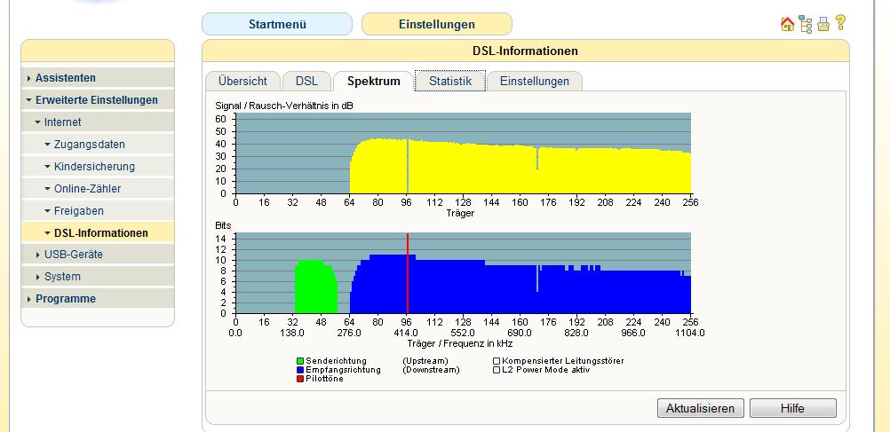

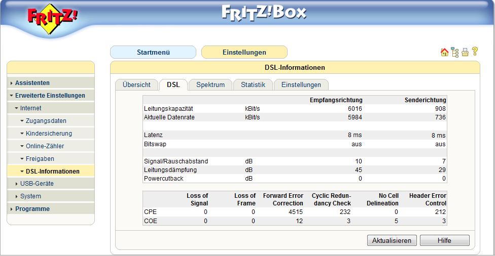

Beitragvon Flocalis » Sa 4. Jul 2009, 12:35
kiwiman hat geschrieben:ich denke du kannst dich mit deiner FB auch selber drosseln. Bin mir aber nicht sicher ob das mit deiner geht
yo da habe ichs nu auch gedrosselt, jetzt kommen nur noch 5Mbit an, habe aber seit der drosselng keine Sync Fehler mehr
Habe 3 Screenshots angehangen, hoffe es hilft, würde ungern weiterhin mit 5Mbit durch die gegend kriechen

Beitragvon vector2a » Mi 15. Jul 2009, 21:22
45db Dämpfung und 10MBit/s? No way!
Was steht auf der Übersichtsseite? Wird da überhaupt ADSL 2+ (ITU G.992.5) angezeigt?
So sieht meine mittelmäßige Leitung grad aus, bei den "Einstellungen" ist der zweite Button von links, also fast max. Sicherheit, aktiviert. Ist übringens grad eine verdammt schnelle Synchronisation (ich wundere mich, dass die schon seit zwei Tagen hält), normal hab ich bei der Einstellung eine Aktuelle Datenrate von ca. 8200.

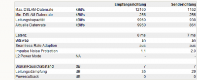

Beitragvon Flocalis » Mi 15. Jul 2009, 21:57
ja es steht adsl2+ da, habe mal die aktuellen werte angehängt
aktuelle werte

Beitragvon vector2a » Mi 15. Jul 2009, 22:41
na das sieht doch deutlich besser aus.
den sprunghaften wechsel der dämpfung finde ich verwunderlich...
