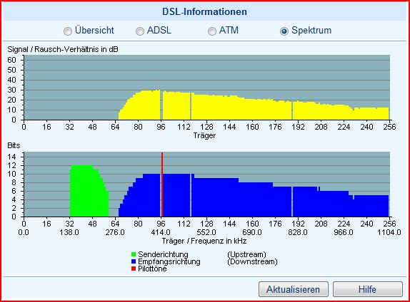

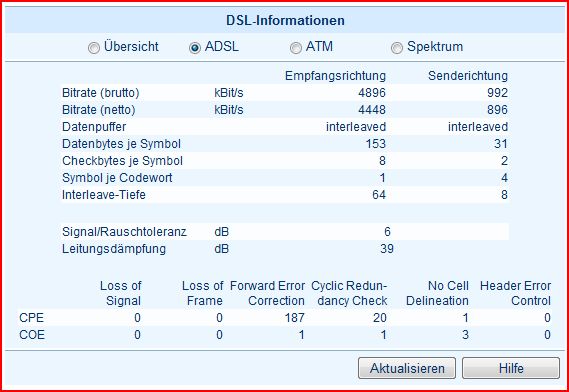

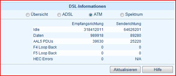

Schließ mal die Fritz an und poste Screenshots von den DSL-Werten.
Die neueste verfügbare Firmware ist auf der Fritz installiert?

Beitragvon Nordend » Di 6. Jul 2010, 15:43
Die Firmaware lässt sich nicht mehr updaten. War aber schon immer so, es ist ein altes Gerät. Aber er lief immer tadellos, eben mit max. 8Mbit/s.
Bei dieser Leitung kriegt er aber nur 4Mbit/s raus. Und der Siemens schaft 10Mbit/s,
Ich weis gar nicht ob es realistisch ist mir zu helfen. Und neige mich sehr stark den Anbieter nach 5 Jahren zu wechseln.
In Hamburg lief es eben eine Zeit lang ganz gut, aber auch nicht perfekt. (Ob evtl. 1+1 der richtige wäre? )
Weil diese Störungsaufnahmen immer eine Stange Geld bei Alice kosten.
Eben wie z.B. : 1.Stunde von überqualifizierten Hotline-Support und dann noch die Störungsaufnahme per Handy :shock: Die Frechheit kennt keine Grenzen.
Es sei den, ich finde hier eine Antwort.
