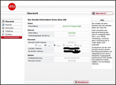

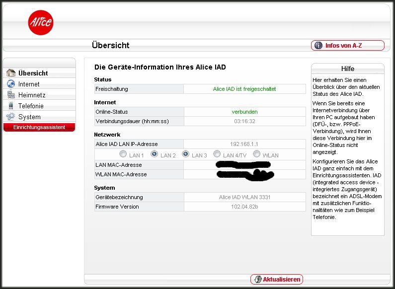

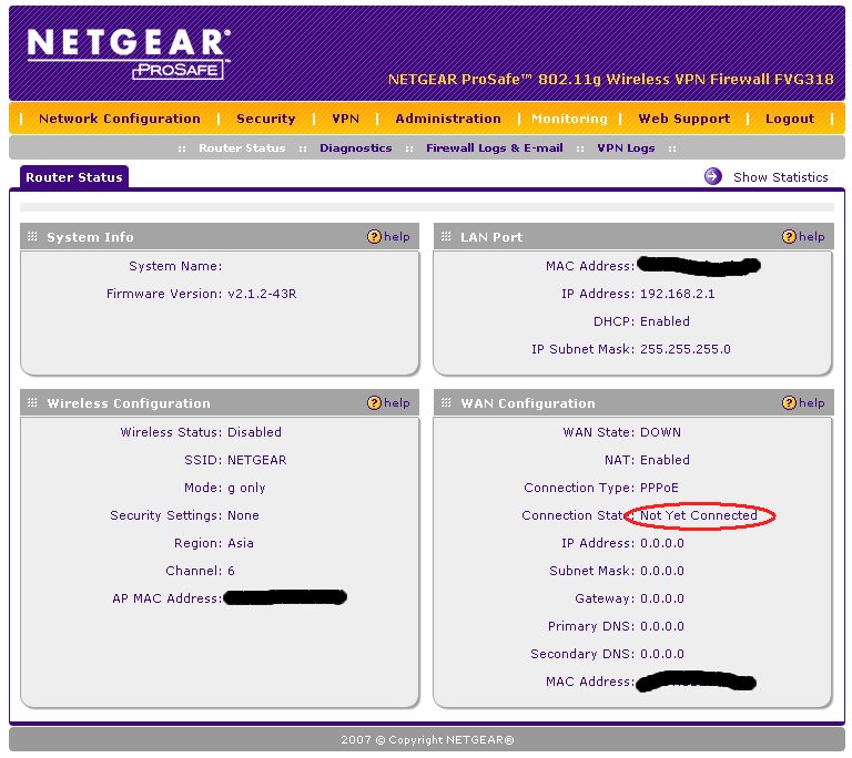

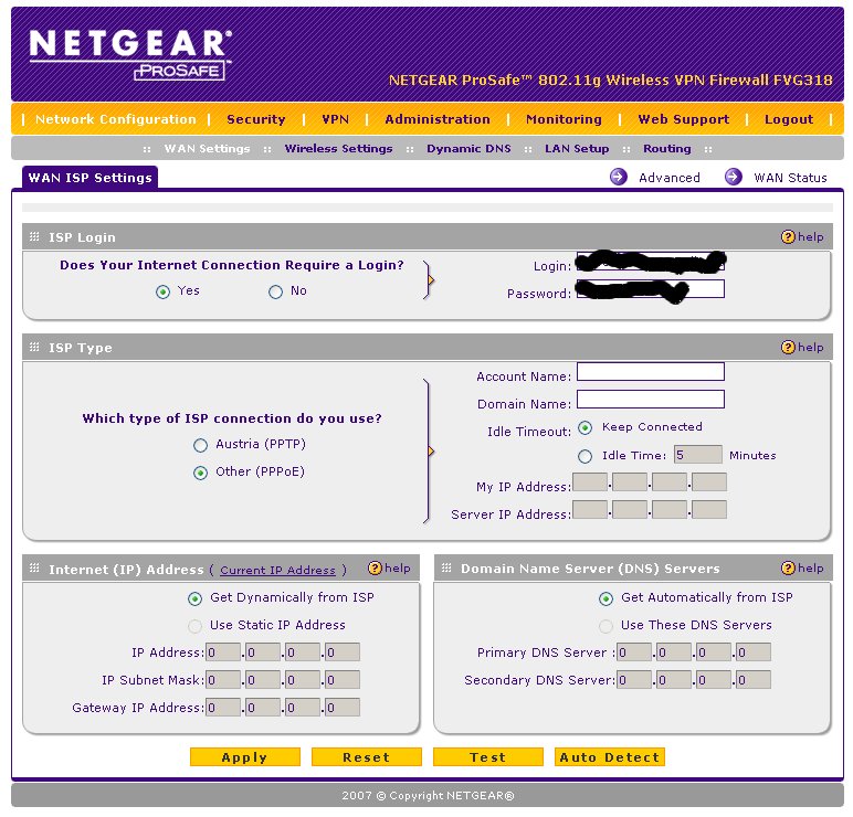

Ich habe alles so gemacht, wie beschrieben. Leider gibts danach keine Verbindung mehr. Ich habe mir zur genauieren Beschreibung mal die Mühe gemacht, die wichstigsten Situationen zu bebildern und versuche die nun hier zu zeigen:
1. Screenshot von der Alicebox vor dem Reset
2. Screenshot von der Alicebox nach dem Reset
3. Screenshot vom Netgear wan-isp-settings:
Leider kann ich nur max. 3 Bilder anhängen, so dass ich die nächsten Bilder im nächsten Beitrag anhänge.

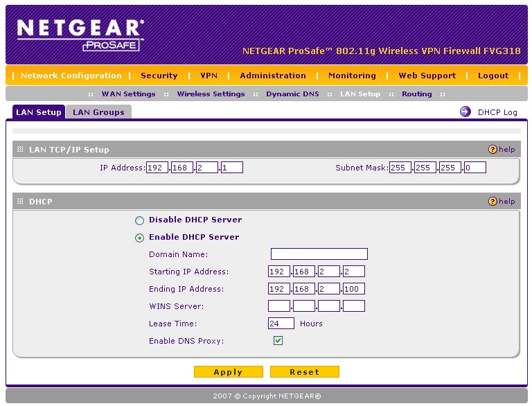

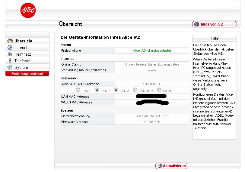

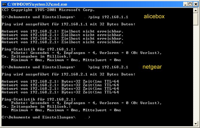

Beitragvon alice-user » Mo 27. Dez 2010, 13:15
Ja und hier gehts mit den nächsten Bildern weiter:
4. Screenshot vom Netgear lan settings:
5. Sreenshot vom Netgear router status:
6. Sreenshot vom Command Ping:
Das ist derzeit die Situation. Das Ganze konnte ich nur hier posten, weil ich nun doch wieder die Alicebox reaktiviert (mit Daten belegt) habe. So komme ich wenigstens mit einem Rechner ins Netz um mir Hilfe eben für das Netz zu holen. Verrückt, aber derzeit gehts nur so. Ist zwar jedesmal eine Lauferei und Umstöpselei, aber so gehts im Moment erstmal.
Ich hoffe doch sehr, dass die Bilder ausreichend Erklärung liefern und wenn nicht, dann lasse es mich wissen und ich mache noch weitere Sreenshots mit den nötigen Informationen.

Was mich stutzig macht: du kannst, am Netgear angeschlossen, die 192.168.1.1 anpingen?! Für gewöhnlich ist das, an einem weiteren Router hängend, nicht möglich.
Das ist m.E. möglich, wenn er die Router von LAN-Port zu LAN-Port verbunden hat. Also den WAN-Port des Netgear nicht benutzt. Er betreibt dann den Netgear als reinen Switch. Das ist auch die Lösung, die er in seinem ersten Posting selbst angegeben hat, die aber im Handbuch des Netgear nicht beschrieben ist.

also der Netgear hat ne Menge Log Funktionen. Welche meinst Du genau? Was die LED's angeht, so leuchten alle korekt, sowohl am IAD als auch am Netgear. Lan 4 habe ich noch nie benutzt. Mag sein, dass die Firmware nicht die neueste ist, aber ich bin mir auch nicht sicher, ob das was an der Grundfunktion ändern würde. Zum Vergleich: ich hatte früher einen Netgear FVS118 und der war deutlich älter und trotzdem hat er immer fehlerfrei funktioniert. Auch wenn er nie ein Update bekommen hat.
Die Freischaltung per Tel-Tastatur hat ja auch einwandfrei geklappt. Ob man nach dem Reset nicht mehr mit dem PC zugreuifen "darf" oder nicht, kann ich nicht sagen. Ich kann es, auch dann wenn noch keine Zugangsdaten eingegeben wurden.
Das mit dem Ping hast Du sicherlich nur flüchtig gesehen. Aus dem Bild geht ja ganz klar hervor, dass die Pingzeiten auf den 192.168.1.1 (Alicabox) überschritten wurden. Lediglich der Netgear 192.168.2.1 war so erreichbar (Wenn der PC über einen der Netgear Ports angeschlossen war). Für gewöhnlich hast Du ja auch recht, und es ist ja auch genau so.
Was kann ich denn nun machen, damit ich den Internetzugang per Netgear bekomme und dessen sicherere Firewall auch voll nutzen kann?
Was die Logs angeht, sage mir, wass Du gerne und genau sehen möchtest, damit Du ein besseres Bild der Situation bekommst?
Das ist aber eben NICHT so! Ich habe schon den WAN Port des Netgear an Port 1 des IAD verbunden. Das kriege ich noch hin :roll: .

Es gab desöfteren Netgear-Router die nicht mit Alice-Anschlüssen zusammarbeiten wollten. Dazu sollte sich was im Log finden (PPPoE-Einwahl --> PADI / PADO, Benutzerauthentifizierung CHAP/PAP).
