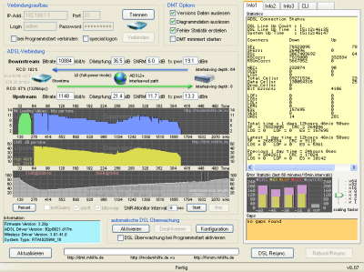

Ich hab den Tarif ALice Fun Max flat (bis zu 16.000), doch ich hatte ebend noch ein 4608/448-Profil. Da ich vor 3-4 Tagen eine Email geschrieben hatte, um eine Profilerhöhung zu verlangen, wurde ich gerade auf 6688/832-Profil gesetzt.
Aber meine Leitungswerte müssten doch ca.10 mbit/s erlauben, wieso haben die mich dann nur auf ein DSL-6000er Profil gesetzt.
Hier meine DMT-Werte vor und nach der Erhöhung:
Vorher:
Jetzt:Bild
Mein SNRM-Wert im DL ist von 17 auf ca.8 (fast 10 dB weniger) gefallen nur weil ich 2000 kbit/s mehr habe??? Das kann doch nicht sein, oder?
Ich hoffe ihr könnt mir sagen was ich jetzt machen kann/soll?
Bedanke mich für jede Hilfe

Hast Du schon einmal einen Stromreset gemacht um das Modem zum resyncen zu bringen?
Wenn sich da nichts ändert, ist wohl die Bandbreite am Port begrenzt worden. Einfach mal anrufen und die Begrenzung hochsetzen lassen.

Bei der Dämpfung wird nicht mehr viel drin sein, also mach dir da mal keine große Hoffnung.

Ich gehe auch davon aus, das bei 18 dB Dämpfung mehr drin sein müsste. Ich denke auch, das der Port begrenzt ist. Ruf einfach mal an und frag nach...

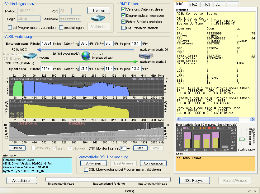

Wollte auch mal mit meinem DMT-Screenshot posen :)
Leider ist meine Leitung recht lang ~2,5km ... aber bin mit meinen 10MBit/s zufrieden.

Versteh ich irgendwie nicht.
Du hast eine Dämpfung von 36 dB und ich eine Dämpfung von 28,5 dB (s.dmt-screen auf seite 2) und du kriegst 10 mbit und ich nur 6 mbit. Das kann doch irgendwie nicht stimmen oder?

Dein DSL-Port ist vermutlich auf 6MBit gedrosselt, bei mir liegt so weit ich weiß keine Begrenzung vor.

peter23 hat geschrieben:Versteh ich irgendwie nicht.
Du hast kein aDSL2+, das ist der unterschied. Das siehst Du auf den Screenshots in der Mitte, rechts neben der Weltkugel. Beim Horst steht da "ADSL2+ INTERLEAVED PATH"; bei Dir steht nur "interleaving", aber nichts von aDSL2+. Ruf einfach mal Alice an oder schreib ihr ne Mail, das sie Deinen Port aufmacht.

Danke für die Antworten aber ich weiß, dass ich nicht auf einem ADSL2+-port bin.
Ich hatte vorher 4 mbit/s woraufhin ich eine Email für eine Profilerhöhung an Alice geschickt habe. Nach 1-2 wochen hab ich dann eine Email von Alice bekommen. Nach dem Ich die Mail bekommen hatte, hab ich gleich dmt gestartet und siehe da nur 6 mbit/s. Soll ich jetzt noch eine Email schreiben (möchte aber nicht anrufen (14ct/min))???
Und hier der Inhalt der Mail, die sie mir geschickt hatten als ich auf 6 mbit/s erhöht wurde:
