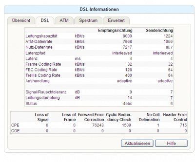

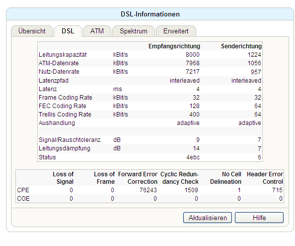

Beitragvon Gargamel44 » Do 21. Aug 2008, 10:46

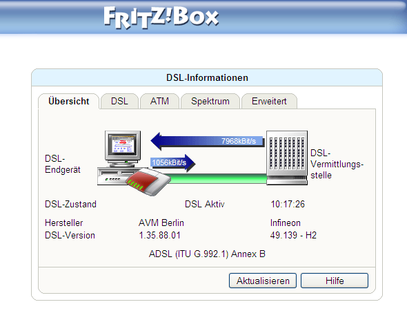

habe mir soeben die DSl-Informationen in meiner Fritz-Box (7140) angeschaut und frage mich nun, ob an meiner Leitung noch etwas optimiert werden kann. Bin in dieser Hinsicht noch blutiger Anfänger und bitte Euch um Rat. Ich habe die Screenshots angehängt. Ist viell. eine Umstellung auf ADSL2+ möglich? Mein Tarif: Alice Light Max flat ohne Telefonanschluss
Vielen Dank im Voraus, Grüße.
Gargamel44

Aber hallo ist da eine Umstellung möglich ;)
ruf die 040237260 an und beantrage die Umstellung auf ADSL2+ (ich denke, ein 14000er-Profil sollte drinne sein).
Lass dich aber nicht abwimmeln, momentan bist Du auf einem ADSL-Profil, um eine höhere Geschwindigkeit zu erreichen benötigst Du ein ADSL2+-Profil.

Nein, ein Techniker muss nicht kommen.
Die Umstellung dauert entweder 2 Wochen oder ein paar Minuten (das hängt davon ab, ob Du schon auf einem ADSL2+-Port bist, und einfach ein ADSL-Profil geschaltet bekommen hast, oder noch auf einem ADSL-Port sitzt).

Habe vorhin unter der von Dir angegebenen Nummer bei der Alice-Hotline angerufen und um eine Umstellung auf ADSL2+ gebeten. Die nette Dame hat mich mit einer Kollegin verbunden, die den Auftrag entgegengenommen hat. Ich habe mich auch erkundigt, ob ich an einem ADSL- oder ADSL2+ Port hänge. O-Ton: "Laut meinen Angaben steht hier ADSL, mehr kann ich Ihnen auch nicht sagen... Es könnte bis zu 2 Wochen dauern." Gerade habe ich eine SMS erhalten, dass mein Autfrag zum 21.08.08 (also heute) ausgeführt wird. Was bedeutet das jetzt? War ich vielleicht doch schon an einem ADSL2+ Port mit einem ADSL-Profil?

Da kann ich nur empfehlen: Leitung regelmäßig ausmessen und nachschauen, ob sich etwas tut!
Die Fritz.Box ist Dir da ein treuer Helfer!

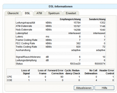

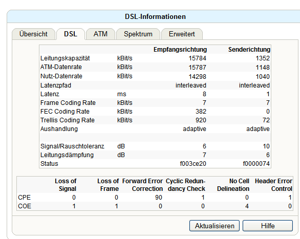

Beitragvon Gargamel44 » Di 2. Sep 2008, 18:44
Hallo nochmal,
es hat leider doch ca. zwei Wochen gedauert, um auf einen ADSL2+ Port umgestellt zu werden. Bin zwar in dieser Hinsicht Anfänger, denke aber, dass sich die Werte nun sehen lassen können. Vielen Dank für die vorherigen Infos.
Gargamel44
Registriert: Do 21. Aug 2008, 10:38
Re: ADSL2+ möglich?
Beitragvon /dev/null » Mi 3. Sep 2008, 00:03
15 Mbit/s ATM Datenrate ist doch nice! Da hat sich das warten gelohnt! Grats ;)

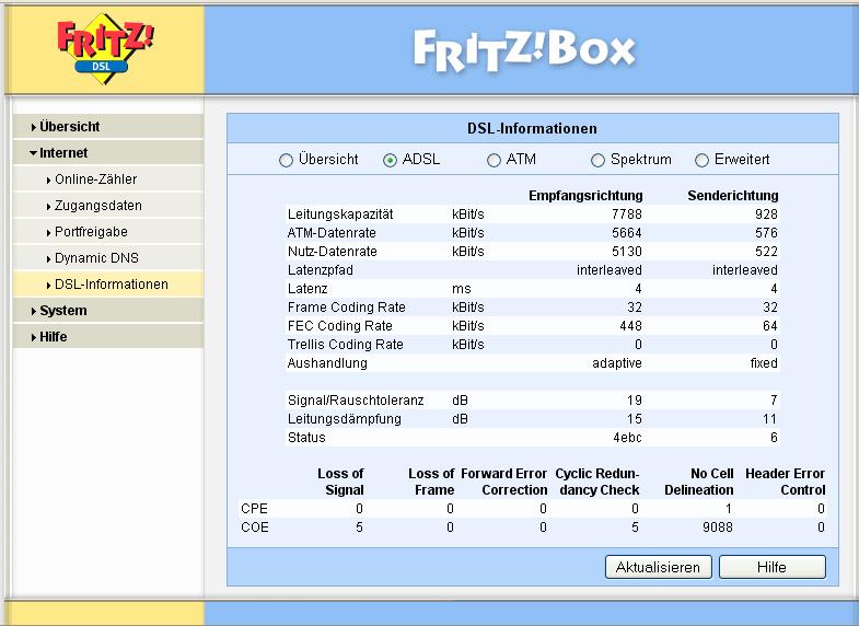

Beitragvon NoNsToPs » Fr 20. Feb 2009, 13:36
Hi,wollte auch mal nachfragen ob es bei mir möglich wäre.
würde mich über eine Antwort freuen :)
mfg Chris
NoNsToPs
Registriert: Fr 20. Feb 2009, 13:31
Re: ADSL2+ möglich?
Beitragvon vector2a » Fr 20. Feb 2009, 14:24
laut Toyota ist nichts unmöglich - würde in deinem Fall aber kaum was bringen, da du eine be...scheidene Dämpfung im Downstream hast. Und der SNR ist auch schon an der Schmerzgrenze von 6db.
Fragen kostet nix. Aber erwarte, wenn du überhaupt auf ADSL2+ geschaltet wirst, keine Wunder.
Re: ADSL2+ möglich?
Beitragvon kiwiman » Fr 20. Feb 2009, 18:05
hätte nie gedacht das mann mit 47dB noch hoch auf biszu 5,6Mbts kommt....
Re: ADSL2+ möglich?
Beitragvon Kenny » Sa 21. Feb 2009, 13:23
Hmmm, ich glaube, das Modem hat einen etwas verfälschten Dämpfungswert angegeben.
Vielleicht sollte man ein paar mal Resynchronisieren und dann immer kurz nach dem Training die Dämpfung anschauen.
M.E. sollte die Umstellung auf ADSL2+ etwa 1-2 Mbit/s mehr bringen.
Meine Hand lege ich dafür aber nicht ins Feuer ;)
