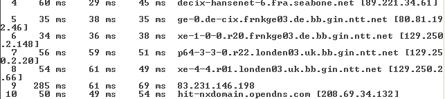

Beitragvon pointless » Do 4. Sep 2008, 14:55
Kopieren hab' ich nicht hinbekommen (ausser Grafik über CTRL-Druck - aber die kann ich hier nicht einfügen). Also abtipp (aus Datenschutzgründen erst ab dem fünften Eintrag, aus Faulheit leicht gekürzt):

Beitragvon Kenny » Do 4. Sep 2008, 15:26
1.Du kannst die Grafik einfügen (sofern sie das Jpeg-Format hat), einfach beim Posten unter "Dateianhang hochladen".
2. bräuchte ich schon den ganzen Trace (zumindest ab dem 4. Knoten).
Re: Zensur bei Alice?
Beitragvon pointless » Do 4. Sep 2008, 16:03
Wieder was gelernt!

Beitragvon pointless » Sa 6. Sep 2008, 09:04
Hab' ich doch auch in meinem OP erwähnt - ich nehme JonDo. Na ja, jetzt weiß ich ja, warum's so klappt und direkt über Alice nicht - vielen Dank an alle, die geantwortet haben!
Was passiert eigentlich genau auf dem von mir geposteten trace? Bei dem von \dev\null ist zumindest für mich weitaus deutlicher zu sehen, dass das ganze bei der IP-Adresse, die ihr als den Hoster der Website identifiziert, "hängen bleibt" - bei "meinem" trace kann ich das so nicht sehen.
