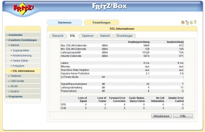

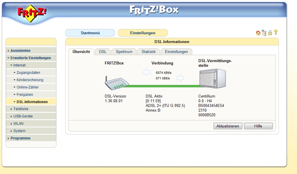

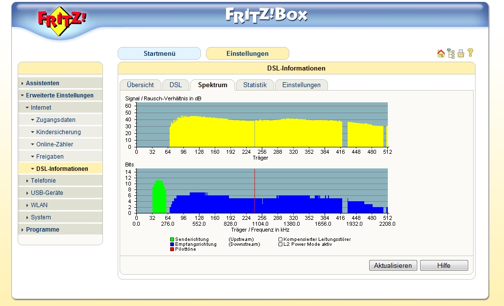

Hallo liebe Gemeinde,

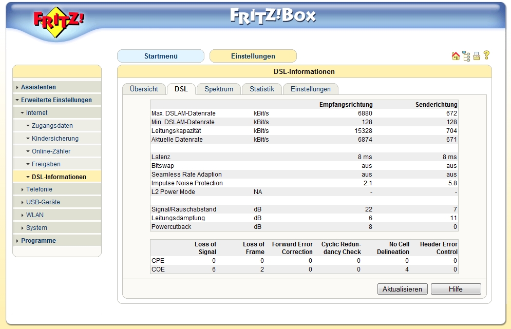

Nachdem ich mich hier ein bisschen eingelesen habe schildere ich euch mal mein Problem:
Ich wohne hier im Zentrum von Darmstadt und nach der PDF in der die Zentralen DSL Vermittlungsstellen eingetragen sind bin ich exakt 400 Meter von der nächsten Vermittlungsstelle entfernt.
Trotzdem habe ich lauf meiner FritzBox einen Signal/Rauschabstand von 22 dB, ist das denn normal?
Mein Downspeed beläuft sich auf ein mageres DSL6000, das muss doch schneller gehen.
Im Anhang die Screenshots der FritzBox. ADSL2+ habe ich wohl schon, soll ich bei der Hotline anrufen und ein anderes Profil verlagen? Wenn ja, welches?
Gibt es da eine spezielle Nummer, oder sollte ich die normale 14Cent/Minute-Hotline nehmen?
Danke für eure Antworten,
BrotK
Brotkasten
Registriert: So 26. Okt 2008, 22:46
Re: Schlechter Downspeed trotz extrem Zentraler Lage :-(
Beitragvon /dev/null » Mo 27. Okt 2008, 00:55
Dein Port ist auf 6 MBit/s begrenzt. Ich würde eine Mail an Alice mit der bitte um Profiländerung schicken. Wenn ich mir die Screenshots so ansehe, sollten 14 Mbit/s stabil drin sein.

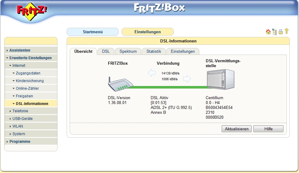

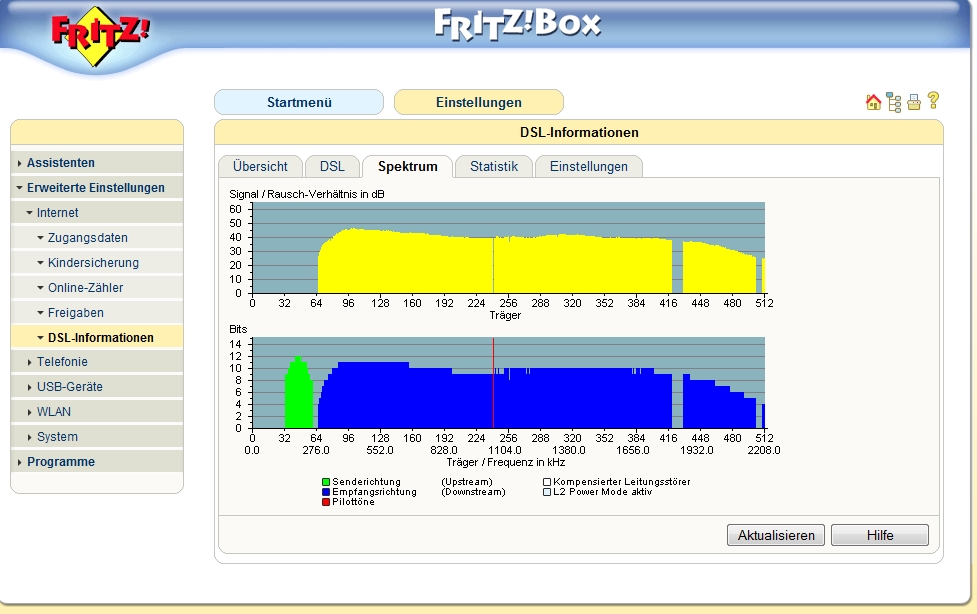

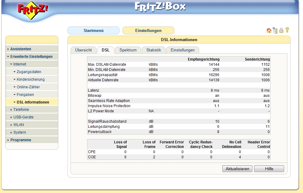

Direkt danach rannte meine Leitung auf einmal los, und die von Herrn Alicesupporter beschriebenen Syncwerte erreichte auch meine FritzBox.
Dazu hier die neuen Screens:
Als Tarif habe ich übrigens den "Alice Light Max Flat incl. Analog".
Ich erreiche jetzt eine maximale Download Rate von 1,4 MB/s. Ist das ein realistischer Wert für die in der FritzBox angezeigte Downloadrate?
In der Fritzbox hat sich die Dämpfung auf 10 dB geändert, heißt das jetzt, dass ich, wenn ich Alice noch eine nette Email schreibe womöglich noch einen 16k Anschluss bekommen könnte? :-)
Nochmal vielen Dank für eure Hilfe, wirklich super dass es geklappt hat.
MFG
Akira

Beitragvon Kenny » Mi 29. Okt 2008, 20:15
Zuallerst:
Bitte unterlasse es in Zukunft, die Namen von Mitarbeitern diverser Telekommunikationsunternehmen hier zu veröffentlichen.
Ich denke an Deinem Anschluss sollten 16 Mbit/s möglich sein, Du kannst Dich also testweise auf ein 16er Profil setzen lassen.
Allerdings denke ich mal, dass Dir auch 14 Mbit/s reichen sollten.

ich hab den Namen mal rausgenommen. Ich würde auf dem 14er Profil bleiben, damit sollte die Leitung flott genug sein. Vor allem wird sie so aber stabil durchlaufen und Abbrüche sollten so gut wie nicht vorkommen.
