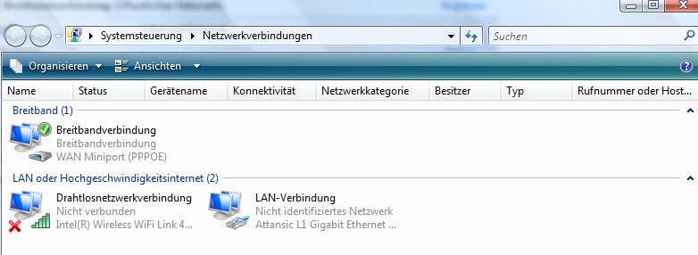

und jetzt sieht es in meinen "netzwerkverbindungen" einstellungen aus wie im anhang. ich weiß nicht, ob euch das was bringt-bin nicht wirklich ein experte :)
