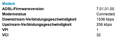

In der Zwischenzeit kaufte ich einen Netgear DG834Bv2 Modem / Router (neuste Firmware) und hakte es (wie sagt mann?), aber ich bekomme nur 1536/256 Geschwindigkeiten von Alice. Ich habe die Anleitung aus Netgear.de für einen Alice-Anschluss verfolgt, so alles sollte richtig sein. Ich rief die Hotline an und sie sagen sie können mir keine Hilfe geben, da ich nicht Alice Hardware benütze. OK fair enough, aber das klingt ein bisschen faul, weil ich denke ich habe die richtigen Einstellungen, aber ich bin irgendwie begrenzt. Kann das sein? Ich fragte ob ich ADSL2+ auf meine Linie aktiviert hätte und ich habe nicht wirklich eine klare Antwort gekriegt. Ich habe auch gefragt, ob ich die richtige VPI/VCI-Einstellungen hätte, und er hatte keine Ahnung was das war... :? Hmmm.

Edit: Habe vergessen, bevor der Siemens starb hatte ich immer um 7-8Mbits.

Hmm, ich hatte recht, sprach mit einem Kerl heute Abend, der sah dass mein Konto irgendwie wäre zu 1,5 für einen Fehler reduziert geworden. Problem gelöst. Ich musste aber ein Modem mir schicken lassen um dass zu sehen, obwohl ich wusste, alle Einstellungen wäre bei mir korrekt. *HandzuStirn* Naja, so ist's... :)
