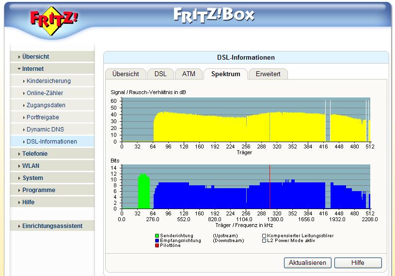

Ich habe eine Alice Light Flat mit NGN-Telefonie. Daher muss ich meine Fritzbox 7050 auch hinter das Sphairon hängen, wenn ich Telefonieren möchte. Momentan habe ich im Schnitt einen Download von 10.000 kbit/s und einen Upload von rund 800 kbit/s. Wo der Upload ja schon ganz nett aussieht, würde ich aber ganz gerne ein bisschen mehr Download-Speed rauskitzeln.
Ich habe mal die Fritzbox ohne Sphairon ans Netz gehängt, mir die DSL-Daten angesehen und die Grafiken kopiert. Was haltet Ihr davon? Meint Ihr, ein Hotline-Anruf mit Bitte um Profil-Update würde sich lohnen?

Aber hallo ist da noch was möglich ;)
Ruf bei der Hotline an, und lass dich mal auf ein 18er Profil setzen, dann poste hier nochmals die Leitungswerte.

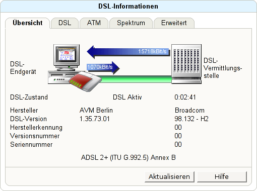

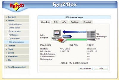

Habe jetzt ein 18er-Profil (bin offenbar 700m vom Verteilerkasten entfernt) und komme auf knapp 15 Mbit/s im Download :mrgreen: . Upload ist gleich geblieben bei rund 750 - 800 Mbit/s. Die Technikerin meinte dann auch, höher ginge nicht.

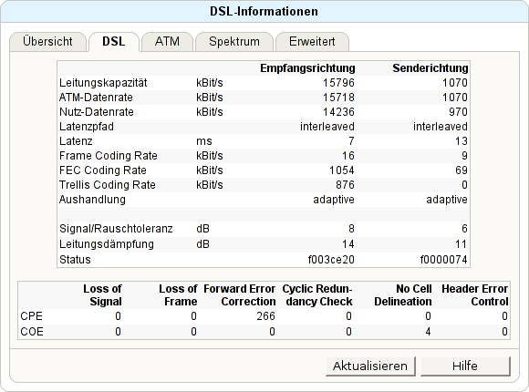

Hab' jetzt auch nochmal die Fritzbox ohne das Sphairon an die Leitung gehängt. Interessanterweise ist der Download ohne das Sphairon rund 1 Mbit/s langsamer, so etwa bei 13 Mbit/s. Der Upload ist dagegen konstant höher als mit dem Sphairon und liegt jetzt immer über 900 kbit/s.
Hier noch die Grafiken der DSL-Werte aus der Fritzbox:

Die Werte sehen super aus (vorallem die SNR).
Viel Spass mit deinem Alice-Anschlus!!!
