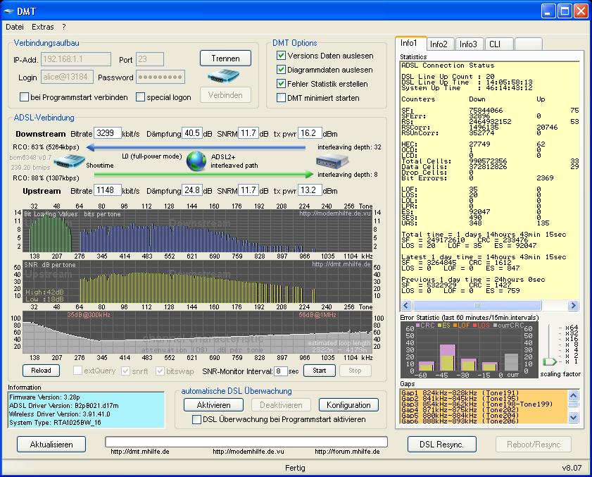

Beitragvon omed » Fr 22. Aug 2008, 15:07
hi,
habe nun mein modem bekommen wollte mal werte zeigen
mein adsl2+ wird am montag freigeschaltet von 08:00~16:00 uhr steht in einem brief von alice
naja wollte das ihr das mal checkt und sacht ob ich meine 16K erreichen werde oder nicht usw.
wegen SNR und dämpfung und keine ahnung was da noch von abhängt
hier mal eins nach dsl Resync.
dmt 1
omed
Beiträge: 14
Registriert: Mo 11. Aug 2008, 23:29
Re: DSL 4000 Statt dsl 16000
Beitragvon Kenny » Fr 22. Aug 2008, 23:25
Also 16Mbit/s wirst Du mit Sicherheit nicht erreichen.
Mit Glück eventuell 10 Mbit/s, ich tippe aber eher auf 8 Mbit/s.

Beitragvon /dev/null » So 24. Aug 2008, 12:11
*zustimm*, eher 8 Mbit/s.

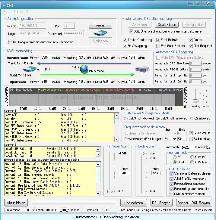

Beitragvon omed » Mo 25. Aug 2008, 18:58
so das mein neuer dmt screenshot nach der umstellung
kann da noch was gehen? alles richtig so??
omed
Beiträge: 14
Beitragvon IQBeAsTiE » Mo 25. Aug 2008, 21:38
nach meinem Empfinden geht da garnichts mehr. Dein SNR-Wert ist ja schon mehr als an der Grenze. Sei doch froh das Du Deine hoffe ich für Dich 10 stabilen Mbit hast.

Beitragvon omed » Di 26. Aug 2008, 00:55
hi,
wie meinst stabile 10mbit??
mein download speed schwankt mir zu sehr von 500~1mb pro sek
will nun wissen ob man das so machen kann das es konstante 1mb pro sek bleibt bei meinem 100mbit server statt so stark schwankend

Beitragvon IQBeAsTiE » Di 26. Aug 2008, 10:18
auf Deinem Screenshot kann man ja deutlich erkennen das er sich mit 10 Mbit synchronisiert hat. Wenn das Profil nicht richtig funzt, was mich auch nicht unbedingt bei Deinem SNR wundert, dann ruf bei der Hotline an und probier ein 8er Profil aus. Dies sollte meiner Ansicht nach doch funktionieren.
iQ
IQBeAsTiE
Beiträge: 14
Registriert: So 7. Okt 2007, 20:42
Beitragvon Kenny » Di 26. Aug 2008, 11:02
Dem DMT-Screenshot nach ist die Leitung doch relativ stabil?!
viewtopic.php?f=41&t=254
mach das mal bitte!
