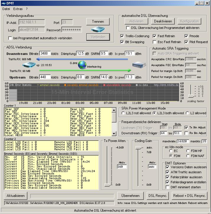

Lies doch bitte mal deine Leitung aus, dazu wie folgt vorgehen:
http://wiki.mhilfe.de/index.php?title=M ... T_auslesen
Welchen Router hast Du denn an das Siemens Modem angeschlossen?

Du sollst einen Screenshot von der Übersicht machen und hier reinstellen (unter "Dateianhand hochladen").
Re: Original-Verkabelung?
Beitragvon Tranquilizer » Mi 13. Aug 2008, 17:16
Sorry, hätte ich mir auch denken können ;) Hier also der Screenshot.

Beitragvon Kenny » Mi 13. Aug 2008, 17:18
Momentan bist Du noch auf einem ADSL-Profl (eventuell auch auf einem ADSL-Port).
Hattest Du schon einmal mehr als 4 Mbit/s auf deiner Leitung?

Beitragvon Kenny » Mi 13. Aug 2008, 17:25
Aber jetzt im Moment hast Du schon die 4 Mbit/s anliegen?
Teste das mal mit einer Testdatei http://speedtest.netcologne.de/, beim Download müssten ca 500 KByte/s angezeigt werden.
Danach rufst Du die Hotline 040237260 an und beantragst die Umstellung auf ein 14000er Profil (sollte der CCA irgendwas von instabiler Leitung erzählen, dann bestehe darauf, auf ein ADSL2+-Profil gestellt zu werden).

Beitragvon /dev/null » Mi 13. Aug 2008, 17:41
Lass Dein Profil mal hochstellen. Bei den werten sollte mehr drin sein. Die sollen Deine Leitung auch gleich mal messen
