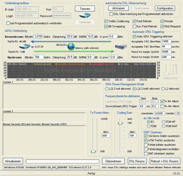

Beitragvon snickers » Fr 1. Mai 2009, 14:37
So diese werte. Ist das normal?

Beitragvon Kenny » Fr 1. Mai 2009, 17:39
Ruf die Hotline an, und sage, dass Du auf ein 14000er Profil gestellt werden möchtest.

Beitragvon snickers » Sa 2. Mai 2009, 07:20
Warum ist meine dämpfung wert weniger geworden?
snickers
Registriert: Fr 1. Mai 2009, 13:40
Re: 16000 bestellt aber nur 6000
Beitragvon Kenny » Sa 2. Mai 2009, 13:51
Vermutlich weil es einen resynch gab.
Ist aber nicht relevant, die tatsächliche Dämpfung bleibt eigentlich gleich ;)

Beitragvon snickers » Sa 2. Mai 2009, 16:34
So ich habe jetzt das höchste was es bei mir gibt.
Jetzt möchte ich es irgendwie noch richtig einstellen mit dmt tool. Aber weis nicht wie es geht
