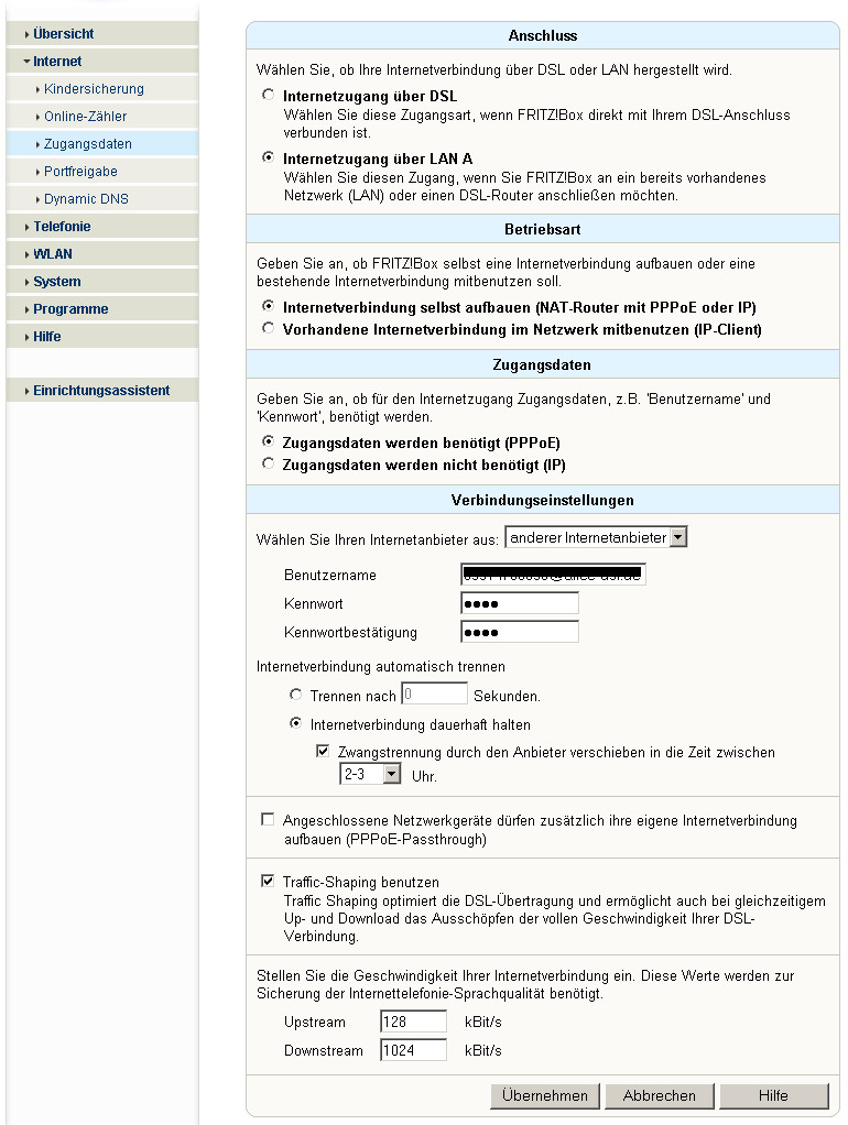

Hallo Undertaker, wie kann ich der toll zu konfigurierenden ;-) AliceBOX sagen das sie nur als Modem funktioniert?
Die FB ist wie folgt eingestellt (siehe Anhang):
"Internetverbindung selbst aufbauen (NAT-Router mit PPPoE oder IP)"
und "Zugangsdaten werden benötigt (PPPoE)" gesetzt sind - das ist aber eigentlich beides nicht notwendig oder?
Der Hautprechner muss wohl auch an der FB hängen anstatt an LAN1 des IAD?

muellmailer hat geschrieben:Die FB ist wie folgt eingestellt (siehe Anhang):
Die Einstellungen auf der FB sind richtig, dort gibst du die Zugangsdaten ein, nicht mehr in der Alice Box und der Hauptrechner gehört an die FB, an LAN1 des IAD kommt die FB.
