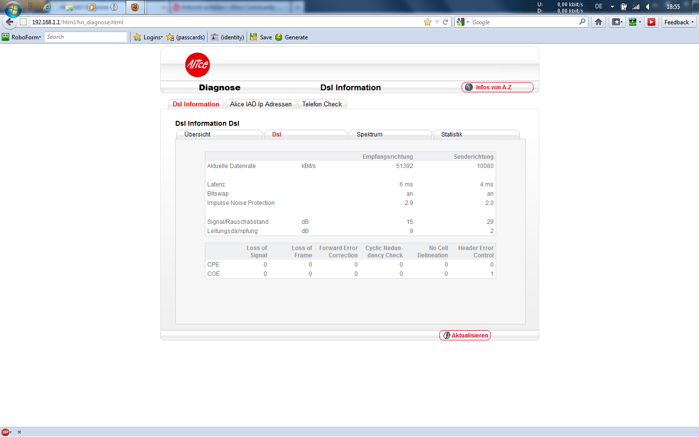

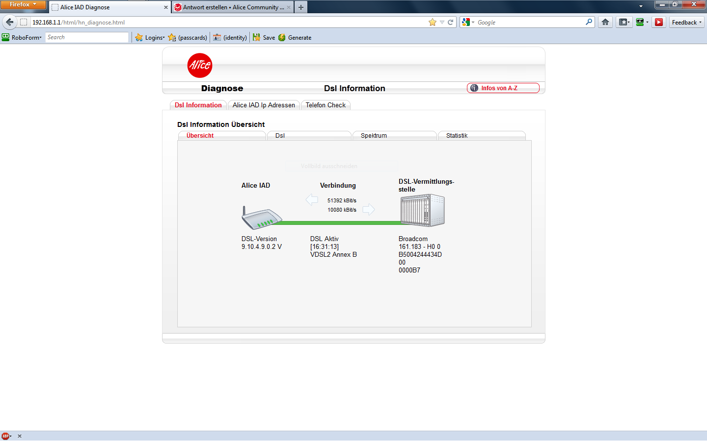

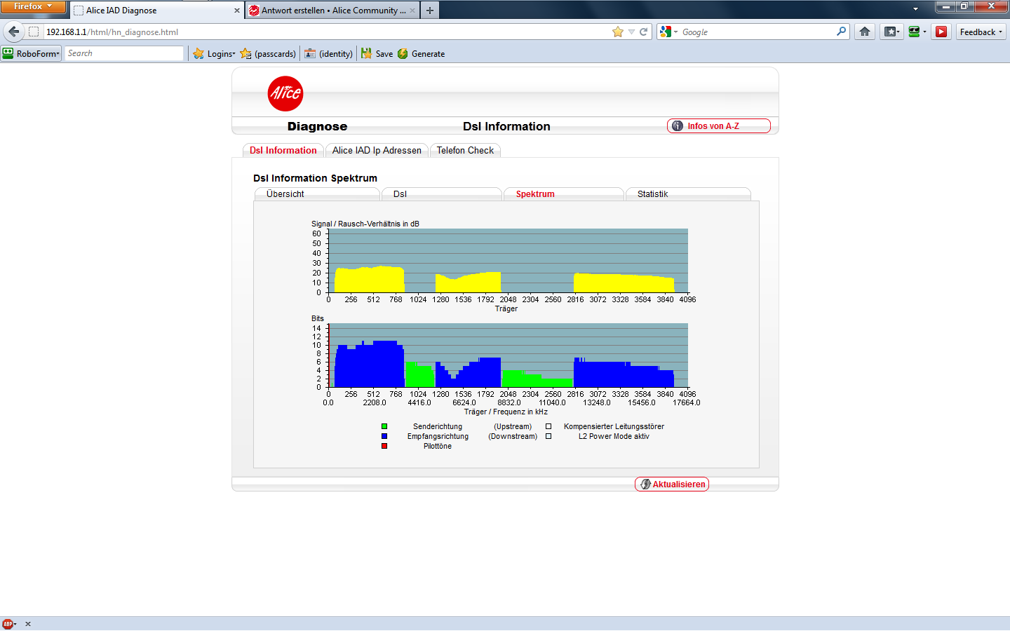

Beitragvon cyberjack » Mo 9. Jan 2012, 18:44
keiner mehr ne antwort parat....?sind meine leitungsdaten denn wenigstens in ordnung...?
cyberjack
Beiträge: 31
Registriert: Do 29. Dez 2011, 01:53
Re: Performanceprobleme im Backbone?
Beitragvon vector2a » Mo 9. Jan 2012, 18:54
Weitere Ideen hab ich grad nicht mehr, wenn der Optimizer nicht hilft.
Die Leitung sieht top aus!
