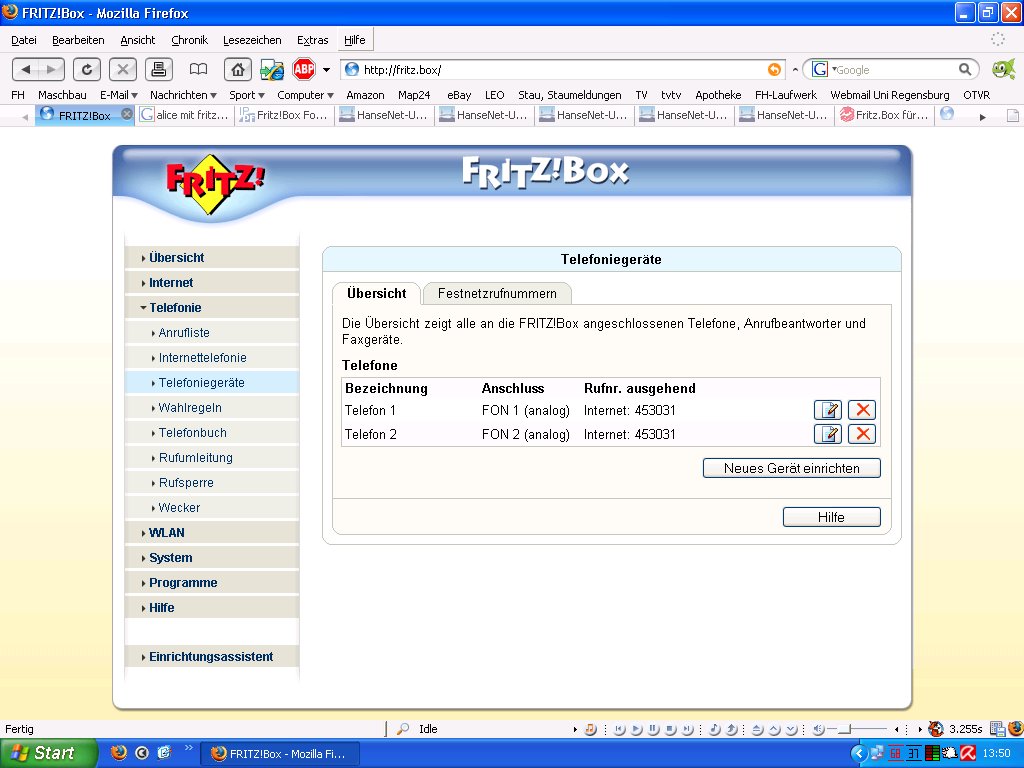

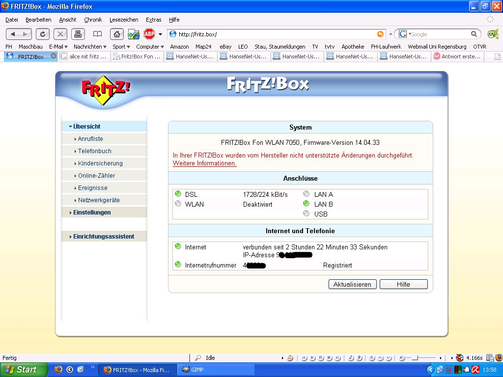

Beitragvon tobi-alice » Mo 12. Mai 2008, 13:49
Hallo zusammen!
Ich habe eine Alice Fun Max flat Analog.
Habe die Anleitung mit meiner Fritz Box Fon 7050 genauso durchgeführt.
Ich kann jetzt surfen und telefonieren, und sogar angerufen werden! Bei einigen klappt es anscheinend auch über 2 Leitungen zu telefonieren. Würde gerne wissen, wie sich das auch bei mir realisieren lassen könnte.
Bei meiner altem Anschluss mit Freenet DSL funktionierte das auch einwandfrei.
Vielen Dank schon im voraus!
tobi-alice
Registriert: Mo 12. Mai 2008, 13:39
Re: Fritz.Box für Telefonie und Internet bei Alice
Beitragvon tobi-alice » Mo 12. Mai 2008, 14:00
Ich benutze übrigens Anschluss Variante 3, mit einem Telekom Analog Anschluss.
Meine Einstellungen für die Telefone habe ich angehängt.
tobi-alice
